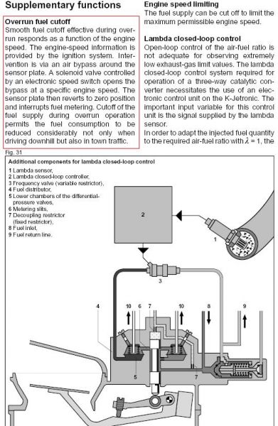

ALPAq pisze:
Czy nowszą konstrukcja jest taki 300ce 24v co ma M104 z KE?? (watpie :P)
Tak, KE-Jetronic ma cutoff przy puszczeniu gazu.
Wycinek opisu dzialania ke-jetronic'a

zegarek pisze:
czyli wracajac do meritum - przy dojeżdżaniu na luzie wychodzi praktycznie tak samo jak bym dojeżdżał hamując silnikiem?
Nie :-)
jak dojeżdżasz na luzie, to uruchamia się mechanizm utrzymywania niskich obrotów, który podaje paliwo. Przy hamowaniu silnikiem paliwo jest odcięte dosłownie. Zgadnij co jest oszczędniejsze? :)
