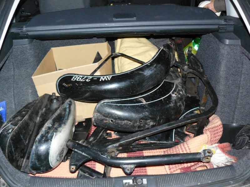

a więc wychodząc na przeciw oczekiwaniu społecznemu niniejszym rozpoczynam relację z rekonstrukcji pojazdu SHL 175 made in Poland.
"To mały krok dla człowieka, ale wielki dla ludzkości" ;) czyli zaczynamy od kanapy.
i tak, gąbka w dość dobrym stanie nie spróchniała, metalowa część do piaskowania i malowania proszkowego, farba (bo chyba nie można tego czym to jest pomalowane nazwać lakierem) odłazi i miejscami małe ogniska korozji, pas bezpieczeństwa dla pasażera rozciągnięty obszycie się porwało, trzeba wykonać nowy, tapicerka popękana i stwardniała, także do całkowitej wymiany, chromy do polerowania.

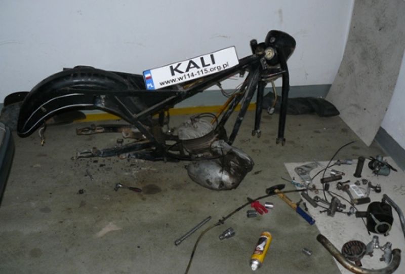

dziękuję za linki do "orzeszka" wysłałem zapytanie o wielkość i czekam na odpowiedź, a żeby czekanie się nie dłużyło przystąpiłem do rozbierania lali.
Powiem tak, są to naprawdę nowe doświadczenia, wyciągnąłem jedna śrubę i motocykl oprócz podnóżków dla kierowcy stracił także stojak, na którym stawia się motor :), wyciągnąłem inną śrubę i rozleciało mi się na kilka części przednie koło. Emocji cała masa.
A tak wygląda w tej chwili.
Do końca tygodnia chcę wymontować silnik i tylny błotnik.
Jak na razie to super robota, wszędzie dostęp, podchodzą nawet długie klucze oczkowe :lol:

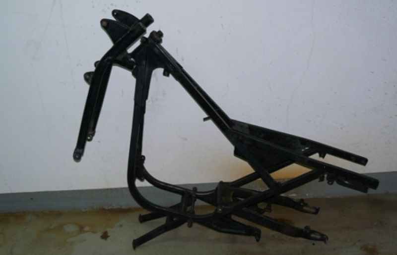

no i rozebrałem lalkę do gołego :)
teraz nastąpi mała przerwa w relacji, gdyż części wędrują do chromowania, malowania, lub innej obróbki, co tam będzie potrzebne.
Muszę powiedzieć, że mile byłem zaskoczony tym, że podczas całego demontażu urwałem tylko 2 małe śrubki. Reszta odkręcała się płynnie i łatwo. Czyli państwowa produkcja z lat 60 miała bardzo dobrą jakość [zlosnik] [totalszok]
zdjęcie w trakcie
i efekt końcowy

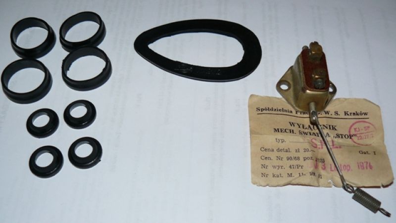

zaczynają powolutku przychodzić części do laleczki:
uszczelniacze amortyzatorów, podkładka pod osłonę stacyjki, proszę zwrócić uwagę na numer na tej części, czy coś Wam to przypomina ?
No i włącznik świateł stop.
Sami powiedzcie, czy nie jest to słodkie :)
