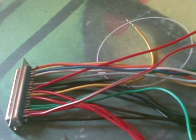

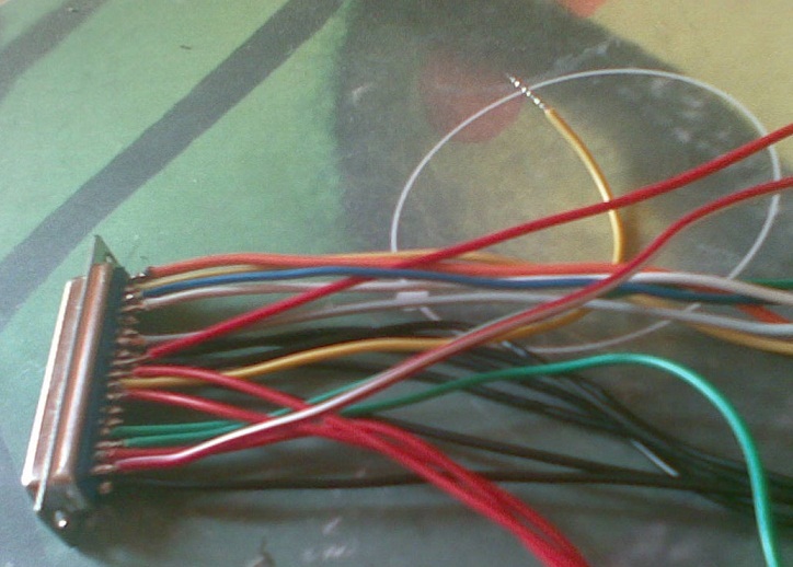

W ramach zagospodarowania wolnego czasu zlutowałem dziś wtyk DB37 pod MS'a.
Kabelków sporo - ale jeśli MS ma wszystkim zarządzać - nie ma innego wyjścia ;)
db37.jpg [ 106.98 KiB | Przejrzano 2676 razy ]
Jeszcze tylko zaizolować i wkrótce pierwszy rozruch, aż się sam boje [hihi]

W ramach zagospodarowania wolnego czasu zlutowałem dziś wtyk DB37 pod MS'a.Kabelków sporo - ale jeśli MS ma wszystkim zarządzać - nie ma innego wyjścia
Mam nadzieję że nie przesadziłeś z grubością przewodów tak jak ja ;)
Jak dasz za grube to będzie bardzo trudno przepchać wiązkę przez istniejące otwory w grodzi.

Przewody są po części z wiązki W124 oraz część z wiązki zasilacza komputerowego.
Powinniśmy dać radę. Nawet jeśli nie...W201 to nie zabytek ani super okaz - się rozwierci [hihi].
