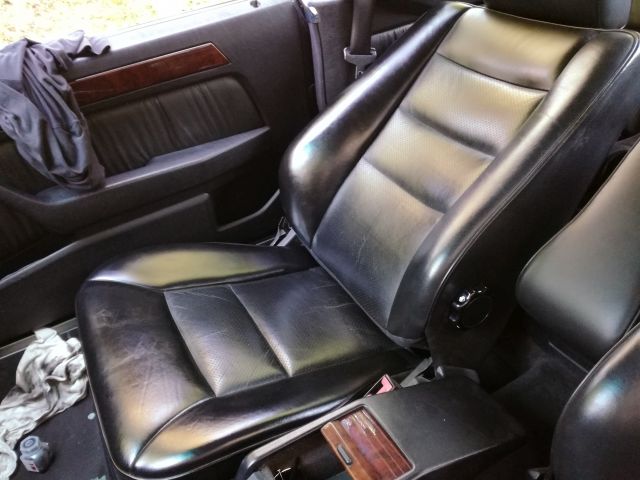

Dziś pociągnąłem całość foteli na gotowo , schnie i jutro jeszcze może jednak dodam lakier bezbarwny.

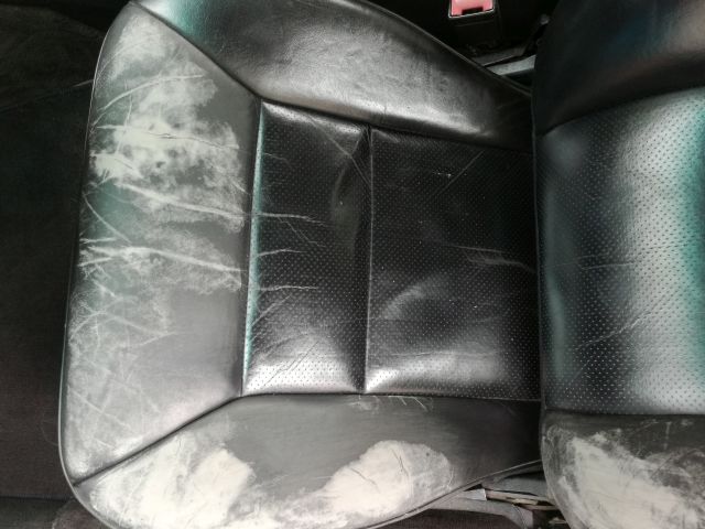

No nie wygląda to najlepiej niestety.
Jeśli mógłbym poradzić, to nie szpachluje się zmarszczek, a w szczególności na siedzisku, bo w niedługim czasie wszystko popęka. Nie szlifuje się papierami ściernymi lica, bo zeszlifowuje się strukturę. Efektem jest świecąca się, płaska, plastikowo wyglądająca powierzchnia.
Na takiej skórze jak wyżej należy zmyć farbę do gołego lica, bo większość spękań jest w samej farbie. Strukturę można uratować. Zmarszczki należy zostawić w spokoju, bo to naturalna rzecz w skórach.
W załączeniu przykładowe zdjęcia akurat skończonej pracy. Stara spękana farba zmyta i całość zafarbowana na nowo.
Malowałeś natryskowo? Czym zmyłeś starą farbę? Pzdr
