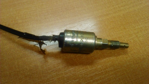

hej,
pacjent to jeden z dwóch elektrozaworów (elektryczna dysza wolnych obrotów) Pierburg z gaźnika Zenith, mocowanie kabla z zasilaniem jest tak ukruszone, że raz działa, a wiele razy nie działa.
Czy według Was:
- jest to do naprawienia (wejście kabla jest zalane) ?
- czy gdzieś to kupię i gdzie?
Numer prawdopodobnie 707992000061, bo nabity jest dwa razy i cyfry nachodzą na siebie.

Byłem dzisiaj u Michała w Puszczykowie i pytałem o ten zawór. Są różne. Spisz dane z obudowy i zadzwoń do niego. Jak wejście kabla jest zalane i nie kontaktuje, to ja bym nie naprawiał.

Jest w trakcie naprawy.

Chyba się udało [zlosnikz]
Roztoczona góra, tam gdzie wchodzi zasilanie, zważona cewka, odwinięta (2330 nawinięć), były dwa czy trzy pęknięcia drutu, nawinięta ponownie, polutowana, dorobiony wierzch obudowy.
Na zimno, na ciepło - na razie wszystko w porządku.
