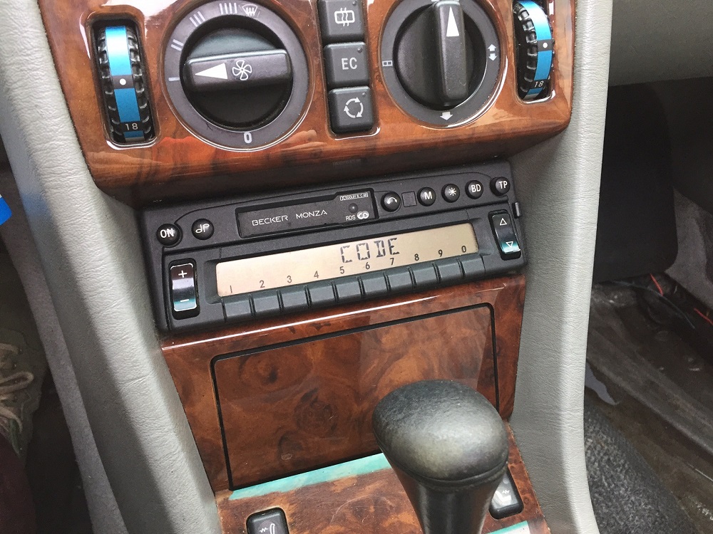

Cześć,
wyszukałem kod w sieci: 8487, wbiłem i zatwierdziłem. Pokazał się komunikat "wait" i nic dalej.
Jak wyłączę radio i wyjmę i założę panel to nadal świeci się "wait".
da się to jakoś zresetować? Czy 8487 to właściwy kod?
help!

Nie znam tego modelu, ale znam inne więc się wypowiem.
Wait oznaczy na ogół tyle że kod wpisano błędnie tyle razy że musisz poczekać. Poczekać na włączonym radiu. Później masz 3 próby i znów czekasz.
Niektóre modele - ale na ogół starsze miały ograniczoną liczbę prób, a później się blokowały i wymagały edycji pamięci EEPROM :(
Każde radio ma swój dedykowany kod można go wyliczyć na podstawie numeru seryjnego radia. Jeżeli kod znalazłeś w sieci to raczej on nie pasuje do twojego radia.

Dzięki,
już wiem, ze muszę wyjąć radio I odczytać nr seryjny a wtedy otrzymam kod.
