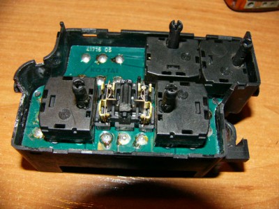

Sprzedaja ASO czesci do przełączników el foteli do W124...???? bo mam urwany jeden dzyndzelek i jest problem.Ewentualnie kupie jeden taki dzyndzelek.Pasuje od kazdej innej funkcji przełącznika np oparcie lub podnoszenie siedziska.Naprawiał ktos cos takiego?

Szukam tego już od roku.U mnie popękały płytki,które są w środku.Miałem kilka od 126 starszych i nowszych ale nic nie pasuje.Gdybyś coś dorwał to daj znać.

Temat opanowałem! okazuje się,że bebechy pasują od 202 :) Z tym,że w 202 "maskownica"(czy jak to tam zwać) stanowi integralną część z górną obudową przełącznika,ale do dolnej części od 202 pasuje górna od 124. Super!!!
Cała operacja da się przeprowadzić na przełączniku nowszego typu,takim jak na zdjęciu kolegi,starsze były ze sprężynkami i kulkami.Miały też inne wtyczki.
Numer prawego przełącznika od 202 202 820 08 10
