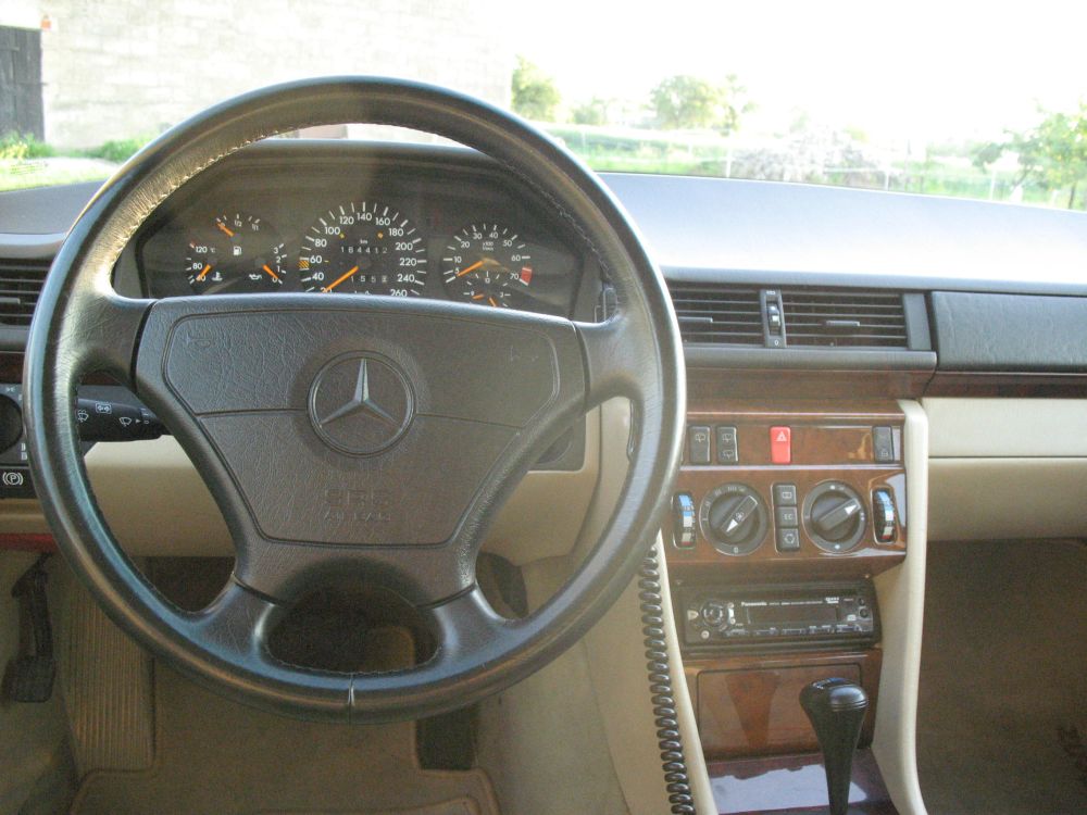

Będę chyba w końcu próbował wyciąć otwory pod klawisze grzania foteli w drewienku. Zastanawiam się, czy można to zrobić właśnie waterjet'em? Ktoś miał do czynienia z taką maszyną i może powiedzieć, czy przedmiot wycinany podczas pracy urządzenia musi leżeć w wodzie, czy nie? Bo jak tak, to położenie drewna w wodę mija się z celem.
Kolejnym pytaniem jest, czy mimo wszystko takie wycinanie nie spowoduje pęknięcia lakieru? Mam drewno w ładnym stanie i mi szkoda go uszkodzić.
Znalezienie podobnego z taką konfiguracją klawiszy (tylko przód elektryka+grzane fotele+drewno orzechowe(?)+w ładnym stanie) nie jest łatwe.

Wystarczy dremel i nie trzęsace sie jak galareta dłonie ;)
Kudłaty na innym forum tak zrobil i wyszlo idealnie.

Po prostu wycinanie w tym drewnie obrosło taką legendą, że jeśli ktoś napisałby, że tylko laserem z NASA da się to zrobić, to bym uwierzył. Dzięki za sprowadzenie na ziemię.
