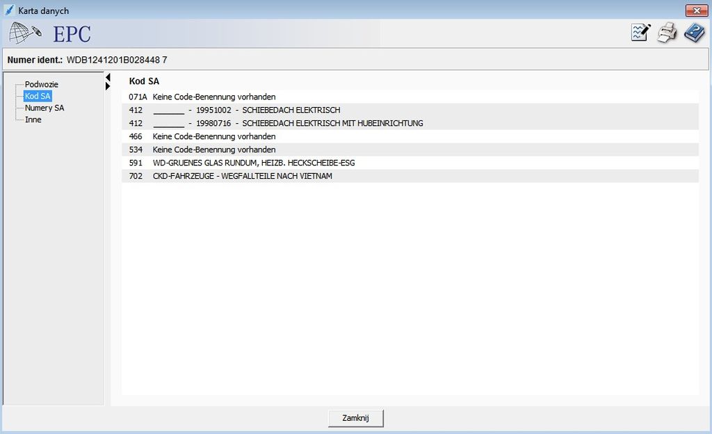

Czasami program nie pokazuje wyposażenia "standardowego" a abs w tym numerze nadwozia - a dokładniej od numeru nadwozia A155270 w górę jest wyposażeniem standardowym. Tak bym to zrozumiał czytając co EPC twierdzi o tym czy jest abs czy go nie ma w tym konkretnym egzemplarzu. A że są czujniki w aucie i jest sterownik to więc abs być musi. Epc jest nieco pokręcone i zapewne ktoś zaraz stwierdzi że ma numer vin wyżej niż podałem a abs-u nie ma. I też tak może być. Na dole masz screeny "prawdziwej" DK

Witam, ja również sprawdzałem VIN i brakuje w nim szyberdachu I HAKA ODPINANEGO. poza tym prawie wszystko się zgadza, w samochodzie nie ma natomiast
541 DOUBLE ROLLER BLIND USD.AS LUGG.AND PASSENG. GUARD
Na tabliczce lakierowanej są za to kody:
412
537 ten jest w czekerze
620 - i ten też.
Nie wiem w wszystko jest w porządku.
mam jeszcze pytanie czy tabliczka lakierowana i VIN jest przykrecana czy na nity??
Plastikowa Corsa.
Post: śr maja 23, 2012 9:28 pm
Posty: 746
GEORGE P. 412 to właśnie szyberdach, 537 antena + głośniki z przodu a 620 katalizator czy inny ekologiczny shit.
