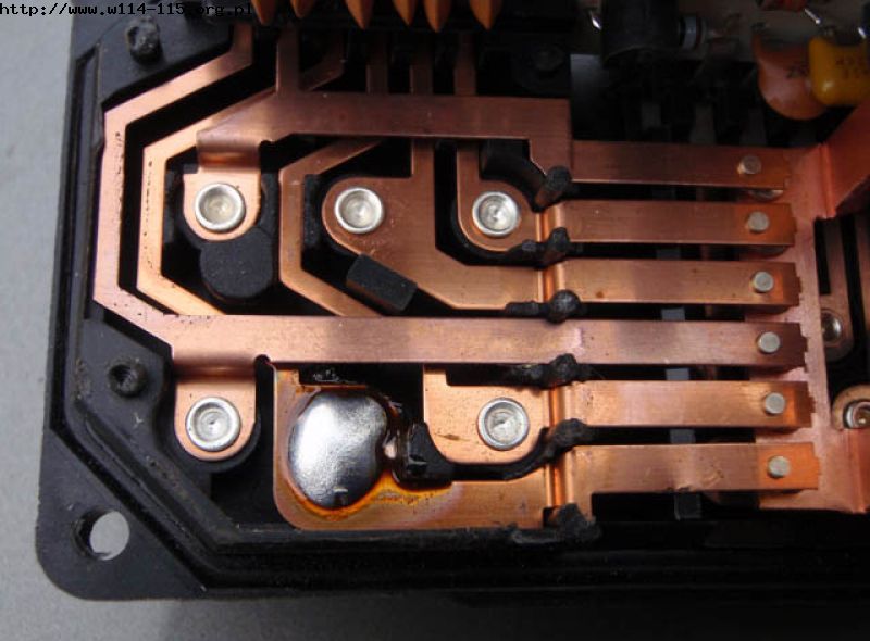

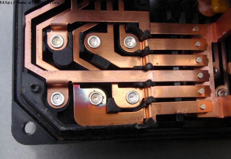

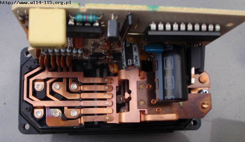

moze sie komuś przyda relacja z naprawy przekaznika swiec zarowych
Objawy usterki były następujące .Sprawdzono wszystkie swiece zarowe ,były sprawne a kontrolka świec wariowała .Po wyjeciu wtyczki od swiec działało dobrze przez jakiś czas
próba naprawy został rozklepany trzpień leciutko punktakiem a potem zalutowany .Zobacze ile to wytrzyma
