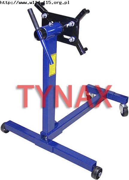

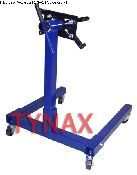

Zastanawiam się nad takim #1
lub takim #2
Szukam opinii na ich temat. Może ktoś z was ma doświadczenie z takimi typu zabawkami.
Ogólne zastosowanie tego ma być na silnik 5.0 v8 m119 (200 pare kg), przy którym będę trochę grzebał.

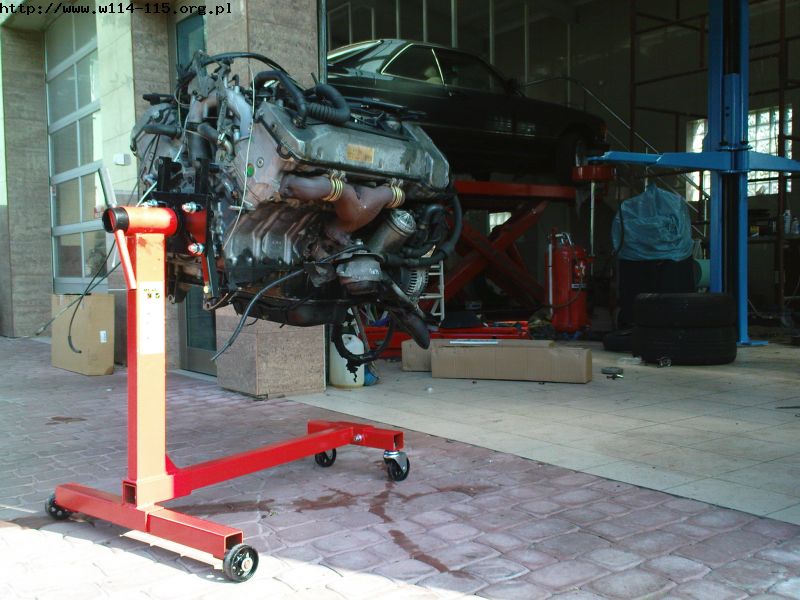

A tu już w akcji. Ogólnie w porządku, nawet po kostce daje radę. Mógłby tylko mieć podpórkę jeszcze z przodu, którą dorobię.

ja sie bałem na takim "wieszać" m104 i zrobiłem sobie taki "dwu kolumnowy", silnik jest mocowany za łapy i mozna go tez swobodnie obracac. W takim przypadku jak u Ciebie jest tylko jeden minus - brak dostepu do tyłu silnika czyli sprzegła itd.
A gdzie jest biorca tego serca ;) ?

przemek_ pisze:
Nie bardzo to widzę. Będziesz mógł wrzucić zdjęcie? Może kiedyś komuś pomoże.
To prawda, żeby ściągnąć miskę, muszę obkręcić silnik do góry nogami i podeprzeć od spodu, żeby odpiąć dolne mocowania stojaka, które przykręcone są do niej.
Jutro po niego jadę.
