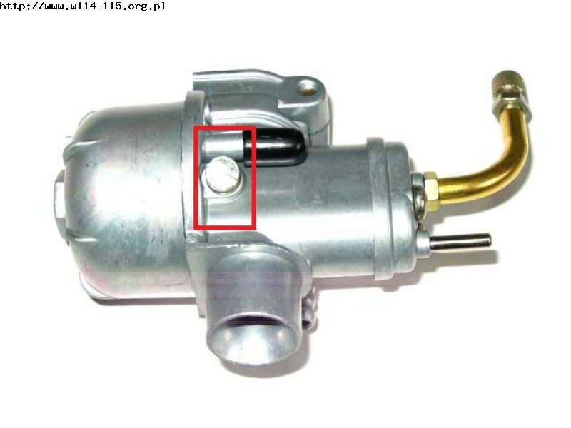

Dostałem taki oto rower z silnikiem wspomagającym
nie chciał zaplić, wykonałem podstawowe czynności, jak nowa świeca, wyczyściłem gaźnik, wyczyściłem platynki .... odpalił, jeździ aż miło całe 20 km/h :lol:
nie chce się wkręcić na wysokie obroty, jak odkręcę rolkę do końca to zaczyna się wkręcać a później gaśnie jak by dostawał za dużo powietrza
więc zacząłem przestawiać iglicę, na każdym z położeń dzieje się to samo, lecz zauważyłem, że wogóle nie reaguje na kręcenie jedyną śrubką do regulacji na gaźniku, chyba od powietrza
w czerwonej ramce na obrazku
nie wiem co to może się dziać, proszę o jakieś sugestie

Pokaż fotkę gaźnika z 2 strony, bo ta śrubka równie dobrze może być od wolnych obrotów (i tak chyba jest) gaźnik może być tak prosty, że nie będzie miał reg. składu mieszanki na wolnych obrotach.
Jak się nie wkręca i robi ryyyyn ryyn to raczej zapłon, przebicie przy cewce i świecy. Najlepiej załóż jakąś starą świeczkę o której wiadomo, że działała (nowe mają w takich sprzętach tendencje do przebić).
A jak schodzi z obrotów? Szybko czy bardzo powoli?
masz rację,po dokładniejszych oględzinach tak jest, bo ta regulacja jest od wolnych obrotów, bo jak ją wkręcam to "tłoczysko" z iglicą idzie do góry
ok, dziś sprawdzę na starych świecach
z obortów schodzi płynnie i i chyba wolno
zerknąłem do zapłonu i jest tak ustawiony że brak regulacji w lewą stronę

Próby w miarę mozliwości rób z założonym filtrem powietrza, przerwę na świecy ustaw dosyć małą. No i musisz miec swieże paliwo.
Chociaż i tak stawiam na przebicie gdzieś, ostatecznie mieszanka za uboga (psiknij mu dezodorantem z biedronkli lub plackiem i patrz czy się wkręca).

świece 3 różne i dalej to samo
przerwa ustawiona na 0,4mm
paliwo i olej mają parę dni
myślę, że to może iść dyszą od paliwa bo w dokumencie własności jest zaznaczone, iż ma ograniczenie do 25 km/h aby jeździć nim jako rowerem
idę sprawdzić patent z plackiem
byłe, sprawdziłem
odkręciłem filtr i jak na pełnym gazie przygasał i schodził z obrotów wystarczyło psiknąć plack-a i wkręcał się pięknie
chyba zainwestuję w nowy króciec i gaźnik dellort, widziałem taki zestawik do tego silnika na niemieckim ebay-u
www.sorrento.turek.pl

Spróbuj najpierw podnieść poziom paliwa w komorze pływakowej.

Rozbierz gaźnik i zobacz co z uszczelką.
Miałem podobnie w swojej SHL-ce M11.
Potrafia paprochy z uszczelki zatkać odpływ paliwka.
Na wolnych obrotach chodzil jak dodawalem gazu to nie mial wystarczająco paliwka i sie dusil.
Przeczyść też tłumik z nagaru.
Pozdrawiam.
