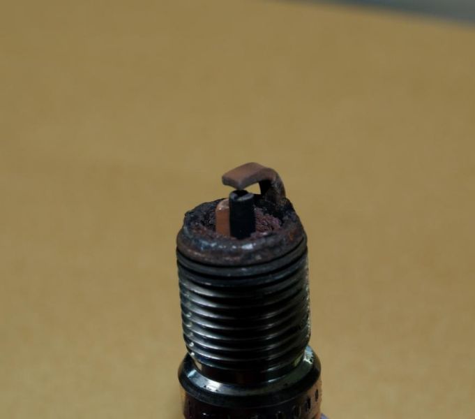

Od jakiegoś czasu auto rano nie paliło mi na wszystkie gary do tego w czasie jazdy dziwnie pracował mi silnik - podskakiwał na obrotach albo miał chwilowe doły.
Dla świętego spokoju kupiłem nowy kpl świec bo od czegoś trzeba zacząć i po odkręceniu na 2 garnku takie kwiatki
Czy takie uszkodzenie mogło być przyczyną jakieś wady fabrycznej świecy, czy to może coś z motorem ?? I czy nie zaszkodzi kawałek porcelanki którego niestety po wykręceniu już nie było.
Świece wymieniłem po zakupie jakieś 12kkm

Wina świecy na 99% kiedyś w motocyklu założyłem jakieś "oko power" to 3/4 po ostrzejszej jeździe skończyły się tak, że poznikały (potopiły) im się wewnętrzne elektrody :-P A nie czyścił ktoś tej twojej świecy przypadkiem szczotką drucianą, czy to NGK?

tak NKG i pierwszy raz od nowości została wykręcona... ciekawa sprawa :) Najważniejsze że przyczyna zakłóceń wyeliminowana :)

Nie przejmuj się, a co do NGK to mam na prawdę kiepskie zdanie o nich więc dlatego zasugerowałem, chyba do aut najlepszy jest bosh.

Ja wiem? Mi sie wlasnie wydaje, ze NGK nie ma sie czego wstydzic, sam mam takie swiece u siebie, a wiele osob na pytanie np.: "Jakie swiece do M110?" wyraznie stawia Japonczykow nad Boschem...

też takie opinie słyszałem od mechaników szczególnie kiedy auto ma LPG :) no nic dam szansę nowemu kompletowi i zobaczymy :)

O, to już drugi przypadek gdzie widze, że porcelanka z NGK wpadła do cylindra [zlosnik] Tylko w tym pierwszym przypadku nie skończyło się najlepiej.

ja póki co brykam :P silnik zdecydowanie lepiej pracuje tylko włąśnie modlę się żeby porcelanka rozleciała się na maleńkie kawałeczki. :P

Jak nic nie zrobiła do tej pory, to już nie zrobi - albo się rozpadła albo ją wydmuchało.
