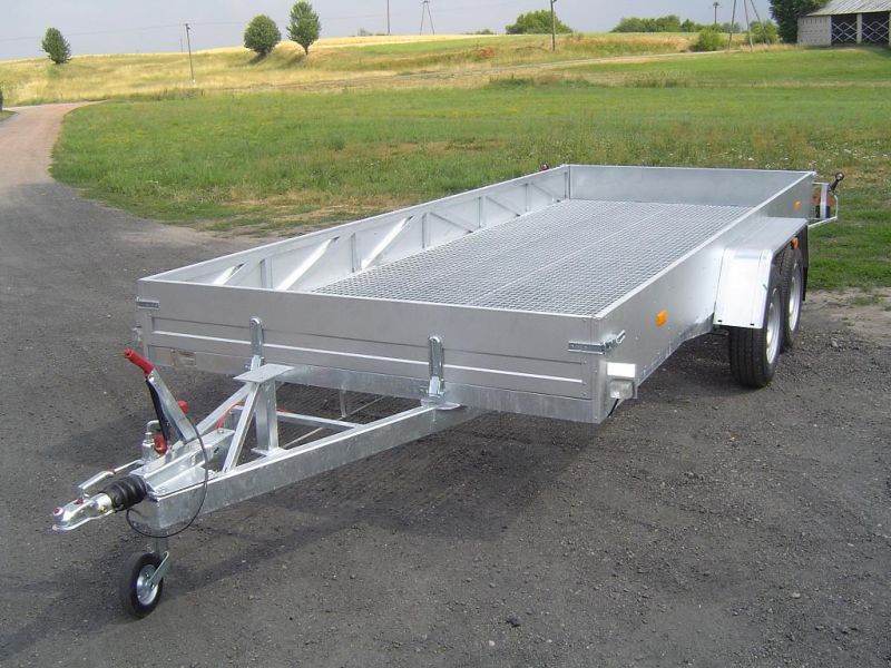

Czyli dla jasnosci - dla przyczepy 8m, jezeli przednie obrysowe biale umieszcze 3m za poczatkiem dyszla, to wystarczy jedno boczne pozycyjne pomaranczowe swiatlo, ale nic nie przeszkadza, zeby bylo ich wiecej?
Jeszcze jedno pytanie mi sie nasunelo; czy konieczne sa osobne swiatla przednie pozycyjne i obrysowe - czy tez wystarczy tylko obrysowe?
Tu dobry przyklad oswietlenia;
Obrazek <br>Dodano po 39 minutach.:<br> Jeszcze jedna rzecz - ogladam zdjecia przyczep fabrycznych i wszystkie maja tylne obrysowki z jednej strony czerwone (tyl) a z drugiej biale - w ustawie nie ma nic o takiej mozliwosci - czy to przejdzie na przegladzie?!

Najprawdopodobniej bedzie to umnie wygladalo tak;
- swiatla biale pozycyjne na dyszlu w odleglosci 1.5m-2m od zaczepu
- swiatlo obrysowe bialo czerwone w odledlosci ~2m od zaczepu
- swiatlo boczne pomaranczowe 2.5m za obrysowym przednim
- nastepne swiatlo pomaranczowe 2.5m za pierwszym\
- swiatlo obrysowe bialo/czerwone na wysowanym "ogonie" (tam tez beda swiatla tylne pozycyjne)
No i oczywiscie odblaski pomiedzy bocznymi pomaranczowymi szt 2-3 na stron
