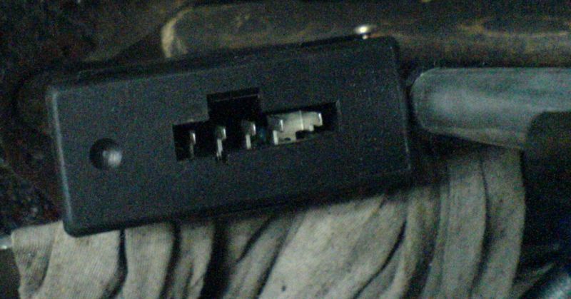

mowa o typie Auta 6000 KE
jest tam duza kostka i nie wiem jak ja pdlaczyc

pin 1 sterowanie ,przewod niebieski
pin2 +12V ,przewod czerwono-bialy
pin3 masa ,przewód brązowy

ale to takie gniazdo, razem z wyjsciem do tel. ?
Post: pt lut 22, 2008 12:53 am
Posty: 1724
To nowszy typ anteny niz podalem .Spróbuje jutro znalesc wyprowadzenia.

Nilo, poszukaj gdzieś na forum mojego pytania o podłączenie anteny :) ...też kupiłem taką antenę i miałem z nią problem.
Ktoś mi pomógł, i na pewno odpowiedź znajduje się na forum. (sam zaraz także poszukam ) <br>Dodano po 7 minutach.:<br> szybko się znalazło :)
http://w114-115.org.pl/forum/viewtopic.php?t=24108&highlight=6000

pytanie za 100 pkt.
jak sprzezyc taka antene z przelacznikiem gora-dol
podpowiedz: instalacja z przelacznikiem juz jest <br>Dodano po 1 minutach.:<br> a i bardzo prosilbym o sprawdzenie jeszcze raz wejscia do wtyczki antenowej - w podanym Kubitusowym przykladzie jest sztuk 4 wejsc, a u mnie szt. 5, w tym, ze u mnie dwie pierwsze od strony bata sa zespolone
Post: śr lut 27, 2008 12:00 am
Posty: 1724
Po prostu tego bolca pierwszego z prawej ,co jest połączony z drugim nie podłączasz i masz taki sam układ jak podany wyzej .

Nilovitz pisze:
Jak sie dobrze przypatrzysz, to zobaczysz ze w miejscu twojego 5 pinu u mnie jest zaślepka pod którą kryje się piąty pin :P
Co do podłączenia pod przełacznik góra-dół, zdaje się że ten przełącznik zamienia "+" z "-". Jak dla mnie jest to nie wykonalne.
Ta antena wysuwa się jak podasz drugie +12V, jak wyłaczysz to drugie źródło to się chowa. Więc jak sobie wyobrażasz jej schowanie przy pomocy "-" ?
Ja bym instalki od manuala nie ruszał, a antenę podłącz jak należy [zlosnik]

Ta antena co masz jest automatyczna czyli jezeli podasz napiecie na kabel sterujący (niebieski) to antena się wysuwa ,a jezeli tego napięcia nie ma to się bat wsuwa .Kazde radio ma wyjscie na antenę automatyczną i działa to w ten sposób ze jak włączysz radio to na wyjsciu sterującym na antenę pojawia sie napięcie ,a jak wyłączysz to zanika.Automatyka tej anteny polega na tym ze ,ze następuje samoczynne wyłączenie wysuwania i wsuwania bata ,przy max lub nim wysunięciu ,zeby nie spalić silnika .Jezeli masz instalację sterowania anteny na przycisk to będziesz musiał recznie włączać tym przyciskiem sterowanie anteny ,az sama sie wyłączy .Dla mnie to nie ma sensu tak podłączać ,ale mozna .Lepiej przepiąć ten kabel z przycisku do radia ,na wyjscie sterujące ,lub pociągnąć nowy przewód i bedzie wszystko działo się automatycznie.
