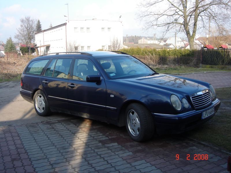

Jezdzilem 124 2,5 roku teraz przesiadlem sie na oko, jak w podpisie...
Trudny wybor, ja szukalem S124 z wypasem z lat 94-95 jednak po obejrzeniu kulkunastu egzemplarzy dalem spokoj - szroty i tyle, stracilem nadziej na ladne S124 z przebiegiem ponizej 600kkm w dieslu i 300kkm w benzynie. Za ladny egzemplarz trzeba bylo wylozyc ok. 5k Euro.
Zaczalem sie rozgladac za S210 i trafilem w dobrej cenie...

Najwieksza wada 210 to korozja, niestety moj egzemplarz oddaje do lakiernika pod koniec marca, bezwypadkowy, ale purchle wylaza w roznych dziwnych miejscach, czego w 124 nie bylo.
Poza lipna blacharka auto super... polecam.
Bede w Poz od maja to zobaczysz sobie dokladnie pod wieza moje S210, bedziesz mial porownanie do 124... Dodam ze dalem sporo mniej niz zyczyli sobie za mlode S124 w dieslu z wypasem ;)
