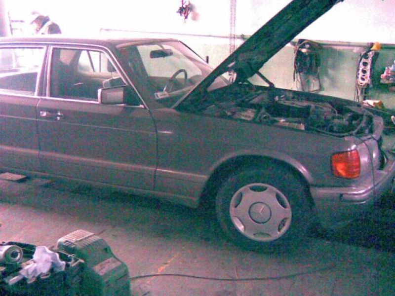

Więc tak:
samochod fajny .. sam myslalem czy by go nie zgarnac :P lekko cieknie przy pompie .. i chłodnica też. lewy yylny błotnik był by do roboty a tak to jeszcze tylko szyberdach nie działa bo sie zaciął.
Ogolnie wszystko fajnie .. kick down działa jednak z opóźnieniem a wtrysk KE-Jetronic jest do regulacji .. bo ak jak gazu duzo dostanie to "przeskakuje" ;) ... ale jak mu buta dałem to w chwile złapał 100km/h
Zawieszenie bardzo łądnie .. podłoga cała :) Sprzedający miły (eletryk samochodowy ;) )
Małą dziurke ma w zderzaku... ogolnie moim zdaniem jak na Ske za 5000zł jest OK ;) O ile KE by nie sprawiał problemow i kick down... ;)

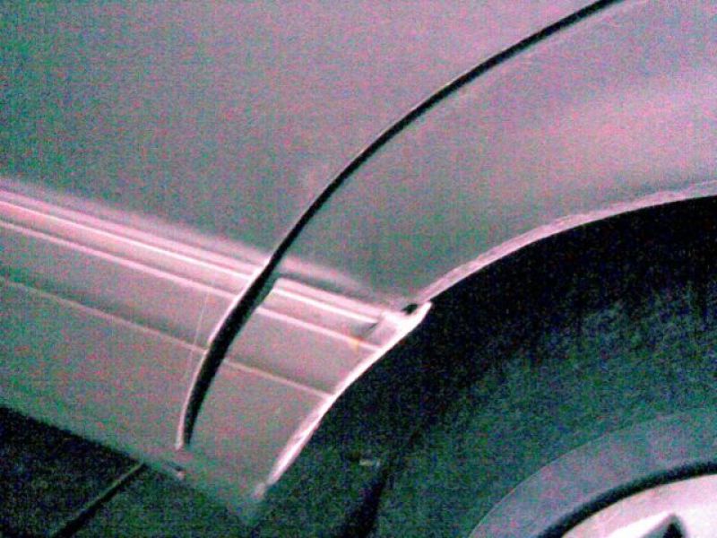

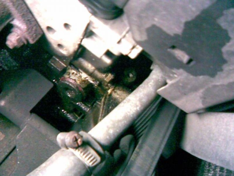

no to wszysto było zgodne oprocz beckera [zlosnik] <br>Dodano po 2 godzinach. 18 minutach.:<br> tu na kanał jak maleńka wrzucilismy...
fota małego wycieku ;)
a tu dziwnie wyglądająca szpara... podobno bezwypadkowy ;)

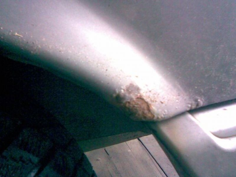

no i błotnik (LT) ma na sobie 2 takie korozje:

Cieżko mi powiedzieć czy jest to okazja. bo nie miałem doczynienia z inymi w126 w tych granicach cenowych .. ale osobiście za poniżej 5000zł to bym się brał za to .. przyjemnosć z jazdy ogromna :) płynął cudownie :)
ale nie da się oszukać że:
- ma mały wyciek
- chłodnica też cieknie
- błotnik do roboty
- KE-Jet napewno do roboty (na szczescie to M103 :D)
- kick-down się spóźnia...
- mała dziurka w plastiku przedniego zderzaka ;)
Ale leniuch jest .. to podstawa ;) kopa ma .. nawet jak kick down nie zdarzył załapać to mrugnąłem 1 i 2/4 raza a tu było 100km/h. <br>Dodano po 2 minutach.:<br> A a co do papierow gościu ma wszystko z DE .. całą biblie mi przedstawił ;)
