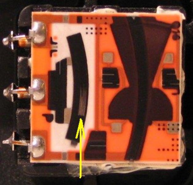

Czy potencjometr na zalaczonym zdjeciu, z wytarta troche sciezka kwalifikuje sie do wymiany?
Kupilem taki jak na focie i nie wiem czy jest sens wogule go montowac do auta.
S211 220
W639

Widzialem duzo gorzej wytarte i dzialaly

Moje problemy z gasnieciem po wrzuceniu luzu (tylko na benzynie), elektryk diagnozuje jako nie zawsze dzialajacy potencjometr. Kupilem na allegro taki jak na fotce i elektryk od razu mi powiedzial, ze szkoda go montowac, bo wyglada jeszcze gorzej niz moj.

hmm moj (ktory akurat sie kwalifikowal do wymiany) wyglada znaaacznie gorzej .. jest caly zdarty ;) .... ten napewno bedzie śmigał

Kupilem go od goscia co mial auto takie jak moje na czesci do sprzedania. Mam nadzieje, ze potencjometr z auta z 88r bedzie pasowal do modelu z 91r.
Ponoc moj potencjometr, ktory daje bledne sygnaly jest w lepszym stanie.

Przeszlifuj bardzo delikatnie scieżkę starego potencjometru, np. papierem ściernym 2000 . Popsikaj ustrojstwem do potencjometrów typu "Kontakt" i powinno działać.Możesz też spróbować natrzeć to grafitem z ołówka.

Odegnij troche slizgacz, tak zeby jezdzil po tej niezuzytej czesci sciezki.
Przecież w tym wytartym miejscu nie ma w ogóle co czyścić i szlifować - BO TAM NIE MA JUŻ ANI KAWAŁKA MATERIAŁU OPOROWEGO!
A ołówek to się już na pewno nie nadaje - po pierwsze grafit ma za mały opór właściwy, a po drugie jest tak miękki, że zostanie wytarty błyskawicznie
TReneR pisze:
Pierwsza dobra rada. Więcej dobrych rad na temat tego co na fotografii nie przewiduję :lol:
Niekoniecznie , może jest to tylko przebarwienie spowodowane tarciem.
Bez badań organoleptycnych ciężo coś stwierdzić.Radykalne rozwiązanie , podnoszące bezawaryjność auta, to zakup nowego potencjometra w ASO.

witek-sec pisze:
nie sprzedaja .. pytalem sie to sa tylko w komplecie z przepływomierzem za 3000zł.
Może gdzies by w Boshu poszukać to moze by sie znalazlo ....
