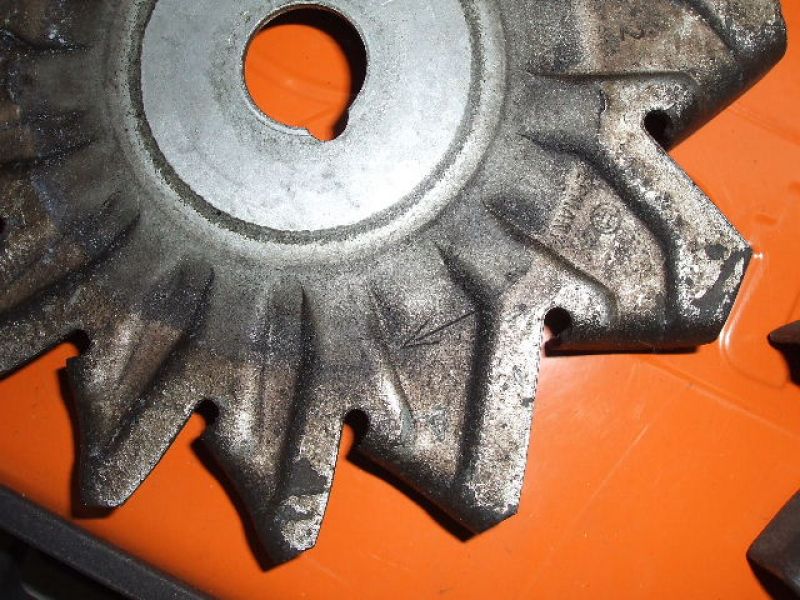

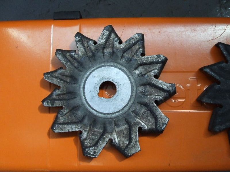

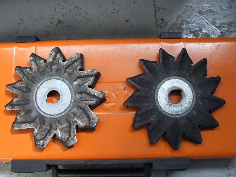

Wymieniając łożyska w alternatorach zwróciłem uwagę na wiatrak. Czy możecie wytłumaczyć mi dlaczego w jednym z nich wiatrak jest niesymetryczny? Jakoś nie mogę tego pojąć , model alternatorów ten sam - Bosch od w123 trzysetki. http://www.w114-115.org.pl/forum/img01/ ... CF1966.jpg http://www.w114-115.org.pl/forum/img01/ ... CF1967.jpg http://www.w114-115.org.pl/forum/img01/ ... CF1969.jpg http://www.w114-115.org.pl/forum/img01/ ... CF1993.jpg

To mogla byc zmana kostrukcyja zwiazana z drganiami, w przypadku czesci ktore sa osiowo symetryczne i sa w ruchu obrotowym generuja drgania o tych samych czestotliwosciach co moze prowadzic do rezonansu - a wiec zjawiska najbardziej niepozadanego. Stosujac asymetrie czesci, czestotliwosci rozkladaja sie na szerokie pasmo, dzieki czemu czesc nie wpada rezonans....np wiatrak z W123 300D tez jest asymetryczny.....ten sam powod....

Thomas pisze:
Rozumiem , ale dlaczego stosowano różne wiatraki? Czy zależało to od roku produkcji, a może wydajności alternatora?

Tego nie wiem. Moze to byc zwiazane z rokiem produkcji...kapneli sie moze w pewnym momencie ze taki ladny symetyczny wiatraczek powoduje drgania ktore moga np zle wplywac na ulozyskowanie wirnika i troszeczke zmienili konstrukcje. Od wydajnosci to watpie bo to jest raczej zwiazane z predkoscia obrotowa i jej nastepstwami....ale to tylko moje domysly....

A mnie sie wydaje.... :-) , ze jest to spowodowane "gwizdaniem" symetrycznego wiatraka przy wyzszych obrotach , bedzie on generowal dzwiek na jednej czestotliwosci, wiatrak niestmetryczny rozproszy widmo na wiele czestotliwosci, bedzie tez duzo cichszy.

Chyba znalazłem rozwiązanie mojej zagadki . Na francuskiej stronie internetowej jest przedstawione jak zregenerować alternator Boscha. Przy niesymetrycznym wiatraku widnieje podpis : Nettoyage et polissage du ventilateur. Notez que la répartition des pales est un peu bizarre...elles ne sont pas équiréparties afin de casser la symetrie et de ne pas privilégier un harmonique dans le spectre acoustique. Czy może ktoś przetłumaczyć ? Podaję link do strony http://alfaimola.free.fr/technique/elec ... index.html , może komuś się przyda.

"Wyczyscic wentylator. Zwroccie uwage, ze lopatki sa asymetryczne... wentylator jes niesymetryczny po to aby nie bylo uprzywilejowanej harmonicznej w spektrum akustycznym"
