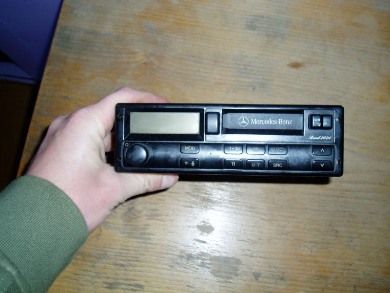

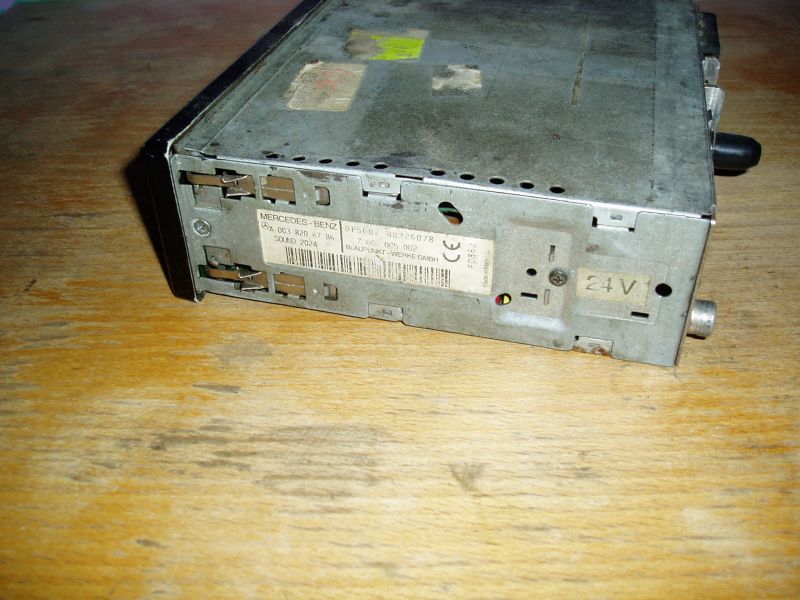

Mam pytanie : czy jest jakaś jakiś sposób na podłączenie radia działającego na 24V w mojej beczce. Czy są jakieś przekaźniki itp. cuda.
Radio najprawdopodobniej pochodzi z jakiejś ciężarówki, a zdjęcia daje poniżej.

a ja mam inny pomysł...tak sobie myślę jakie różnice są między zasilaniem radia na 24V a 12V. Jeżeli silniczek napędu kasety jest na 24V to pozostaje tylko przetwornica, ale jeżeli jest np na 6V lub 12V to oznacza to że radio ma wstawiony jakiś układ obniżający napięcie z 24V i ja bym sobie sprawdził jakie napięcie jest za tym układem (może to być jakiś oprnik lub stabilzator??) i zobaczył jakie "wchodzi" na zasilanie wzmacniacza, glowicy FM oraz mechanizmu kasety. Jeżeli jest to przedział 10,5-13V to bym ominął ten układ obiżający napięcie i bym wpiął się bezpośrednio z 12toma V...nie wiem czy to wypali..tak tylko sobie teoretyzuję [cool] Jeżeli się mylę proszę o korektę.

pozdro ZORTOX 8) <br>Dodano po 2 minutach.:<br> A propo róznic..Płytka i elementy są te same,różne tylko przetwornice
