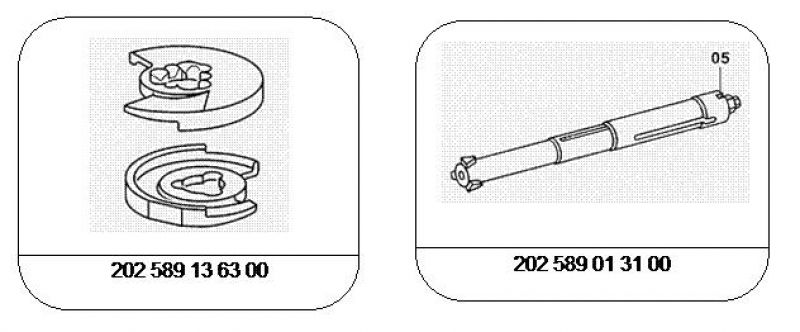

Wymieniam przednie sprężyny w W124, czy ktoś z Was posiada może ścisk tzw. talerzowy?
coś takiego:
lub coś takiego:
jeśli ktoś używał podobnego urządzenia to proszę o opinie.
Cena za ten z pierwszego zdjęcia to coś koło 450PLN.

Tu masz link
gekonos pisze:
Niestety me te same bledy konstrukcyjne jak ten MacKuza - poprostu nie da sie go wlozyc pomiedzy zwoje.

pewnie masz rację, ale ten MacKuza to moim zdaniem trochę inna konstrukcja
oryginalne narzędzie to coś takiego:
narzędzie którego używa MacKuz ma inaczej wykonane talerze niż te na powyższej rycinie
a tu lepsze zdjęcia talerzy

gekonos pisze:
Ja mam ten drugi. Ściągałem w W126, W201, W124. Jak na razie sprawdza się idealnie. Pożyczałem z ASO oryginalny i przy okazji jak kupiłem swój to porównałem. Ten jest w zasadzie dobrą kopią...
