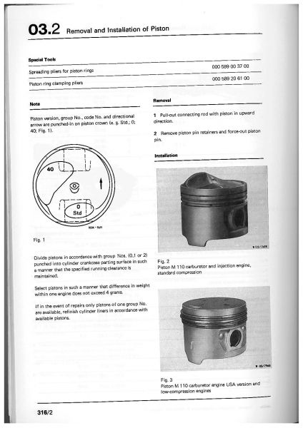

Tłoki. Płaskie tłoki.

a normalnie to niby sa wypukle?

Tak. Dziękuję za pełne zaufania "niby" :-)

A ile silnikow samochodowych widziales rozebranych bo z moich obserwacji wynika , ze i owszem zdarzaja sie wypukle tloki ale nie jest to dosc czeste.

Duzo tlokow rodzimej produkcji jest wypuklych np. PF 125 , rowniez tloki w silnikach dwusuwowych typu Wsk itp.
Mysle ze w USA stosuje sie silniki o nizszym stopniu sprezania , aby mogly jezdzic rowniez na paliwie o nizszej liczbie oktanowej.Taki "odprezony" silnik ma wieksza trwalosc, niz silnik o wysokim stopniu sprezania, a wiemy przeciez ze Amerykanie lubia duzo i daleko jezdzic. Takze taki amerykanski MB to jezdzi i jezdzi i ... jezdzi.
Nie widziałem ani jednego, ale mam bogatą literaturę. Niestety nie wychodzi mi załączenie zdjęcia, pokazałbym Ci kopię z manuala Mercedesa do silnika M110, gdzie są obok siebie dwa zdjęcia ze stosownymi podpisami. Jedno pokazuje płaski tłok (USA, niska kompresja), drugie wypukły tłok z dopiskiem, że to jest standardowy tłok silnika M110. Mogę Ci to wysłać e-mailem.
Więcej ufności :-)
Udało się załączyć zdjęcie:
