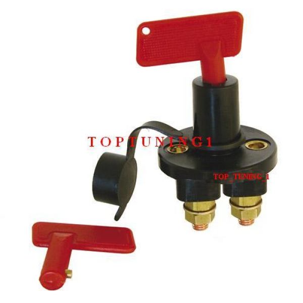

Oklazalo sie, ze aku ma jeszcze gwarancje (36 miesiecy) - postaram sie wymienic jak bede na swieta. Profilaktycznie chyba tez zastosuje takie ustrojstwo;
Zdjecie zapozyczone z allegro

oo a jak to coś działa dokładnie :D??

ALPAq pisze:
oo a jak to coś działa dokładnie ??
zwykły tzw hebel :) odłącza zupełnie aku od auta :)

ale to i wtedy zegarki, webasto itp tez padają :D??

ALPAq pisze:
Jezeli sa podlaczone za tym wylacznikiem to tak - a taka jest idea, zeby odlaczyc od aku wszystkie obwody pobierajace prad.
