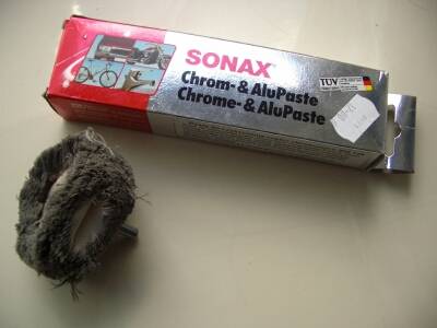

Post: czw lis 30, 2006 10:37 pm
Rejestracja: czw sie 07, 2003 10:39 am
Posty: 1026
zapolerowac maszynowo pastą polerską, tylko tłustą, nie ścierną, tylko do zabezpieczenia stopów nieżelaznych - od roku mam wypolerowany silnik w W123 i wszystko co alumione po wypolerowaniu na lustro mam zapolerowane taka pastą - zero jakiegokolwiek odbariewnia czy zmatowienia aluminium, a w zasadzie stopu które ogólnie nazywamy aluminium. Fajna sprawa, wiem że za jakiś czas będe musiał to powtórzyć, ale narazie po 18miesiącach jest tak jak pierwszego dnia. tylko przez pierwszy tydzień utrzymywał się dziwny zapach pod maską.
