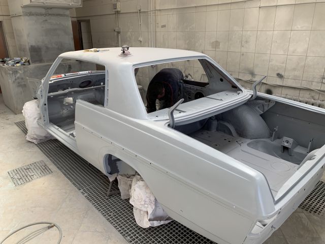

Post: śr maja 13, 2020 3:06 pm
Rejestracja: pt sty 24, 2014 3:31 pm
Posty: 77
za chwilę pojawi się kolor, podkłady już wymalowane, wysuszone i wyszlifowane. sorki że zdjęcia obrócone ale tak lepiej przyjmuje je strona forum
IMG_3784.jpg [ 23.18 KiB | Przejrzano 15725 razy ]
IMG_3782.jpg [ 32.62 KiB | Przejrzano 15725 razy ]
IMG_3779.jpg [ 27.31 KiB | Przejrzano 15725 razy ]
IMG_3778.jpg [ 30.93 KiB | Przejrzano 15725 razy ]
