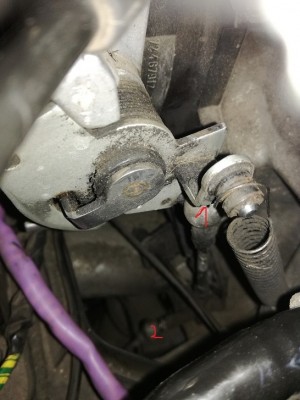

Witam, mam problem z moją ASB. Po zmianie silnika strasznie zamula i potrafi zaciąć się na 2 biegu i nie przerzuca na 3, po odpuszczeniu gazu zmiana na 3 jest, ale przyspieszenia brak. Jak delikatnie się rozpędzam jest w miarę ok. Jak wymieniałem silnik cięgna przepustnicy odpiąłem "w całości" (odpiąłem dwa jabłuszka 1i 2na foto) jednak po zamontowaniu wszystkiego nie zgrało się niestety z 2. odkręciłem aż opadło na sam dół i zapiąłem. Zacząłem jeździć dopiero teraz (ostatni rok praktyczne stał problem z zawieszeniem i szukanie przyczyn ale to inna historia) i jest lipa. Tak na szybko informacje: wiązka silnika zregenerowana, olej, filtr, uszczelki skrzyni nowe. kiedy oglądam te wszystkie dźwigienki, luz na lince gazu niewielki około 0,5 cm. Czy 2 powinna być tak nisko?

Aktualizacja, skróciłem cięgno między 1 a 2 (foto) auto żwawo reaguje nawet niewielkie dodanie gazu powoduje redukcję biegu, ciągnie do 5 tyś i ...... nie zmienia biegu na wyższy. Dopiero odpuszczeniu gazu powoduje zmianę biegu na wyższy. I o co chodzi?

Mam to samo w jednym turbo. Skrzynia jest bardzo czuła i nawet niewielkie dodanie gazu powoduje redukcję. Co ciekawe luzowanie linki od skrzyni nic nie daje, jedynie przy całkowitym jej poluzowaniu przestaje działać redukcja na 3 i 2.
Biegi też ciągnie i trzeba odpuścić gaz żeby wrzuciła na wyższy jeżeli jadę z pedałem do oporu, przy normalnej jeździe zmienia sama.
