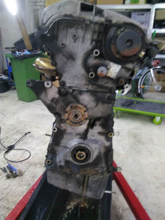

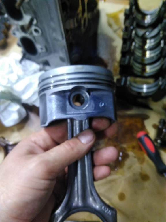

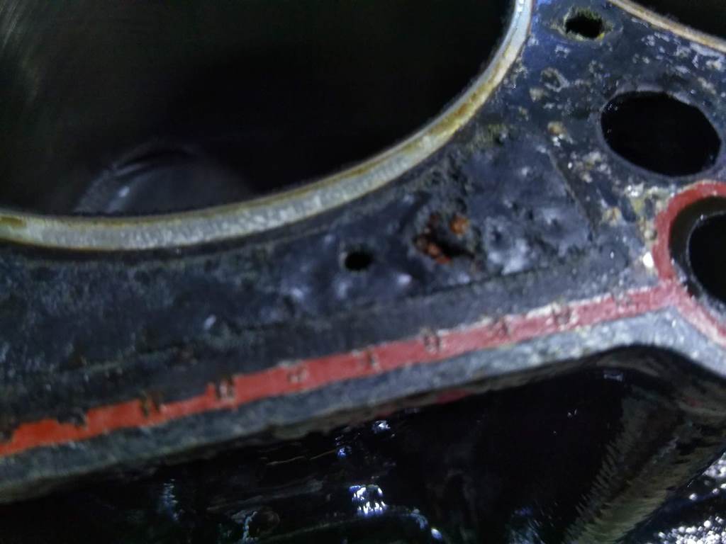

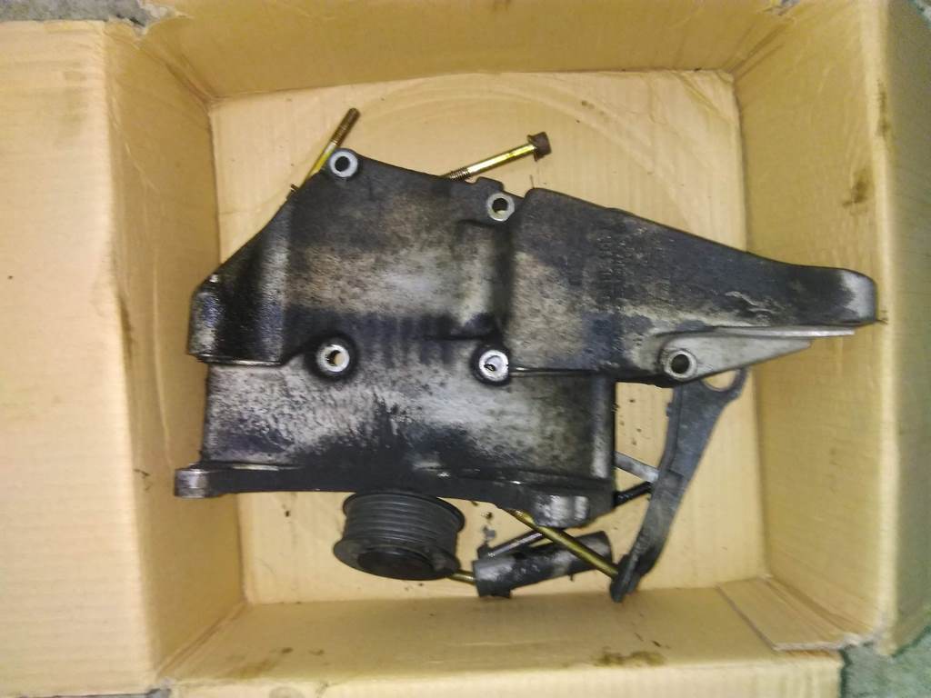

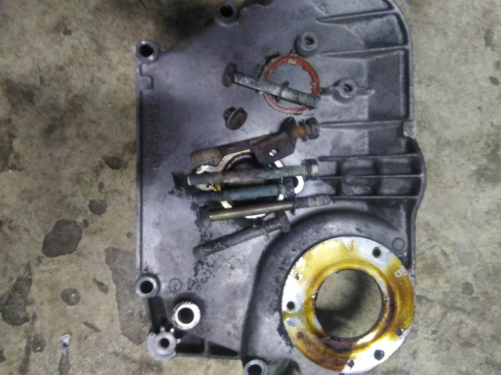

po dłuższej przerwie wróciłem do swojego s124,ponieważ terminy u dobrych lakierników są bardzo odległe postanowiłem zając się silnikiem
motor rozebrany prawie na śrubki,mam zamiar sprawdzić wszystko,na cylindrach brak jakiegokolwiek rys progów itp itd dziwne jak na 403tys km,nagaru tez niewiele,martwi mnie tylko powierzchnia bloku w okolicach kanałów chłodzących-planować czy nie,uszczelka pod głowica prędzej czy później by puściła,łańcuch rozrządu i ślizgi na pewno były wymieniane bo za ładne jak na ten przebieg co innego ślizg łańcucha pompy oleju-na pewno fabryczny

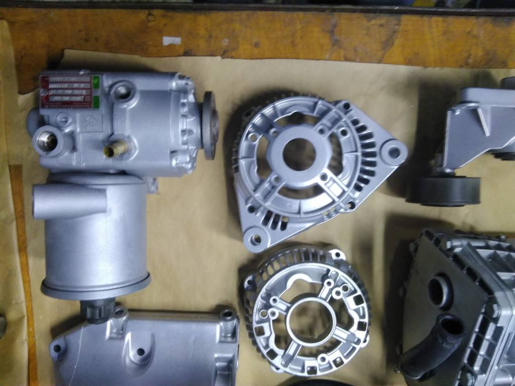

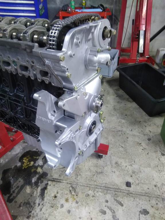

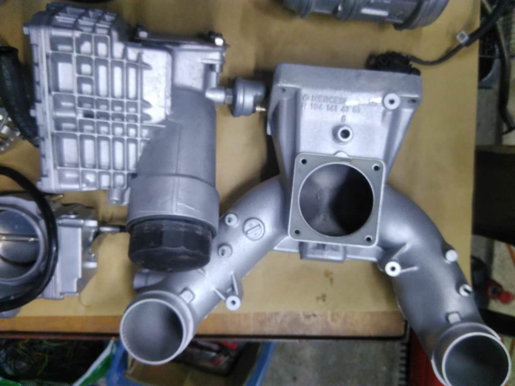

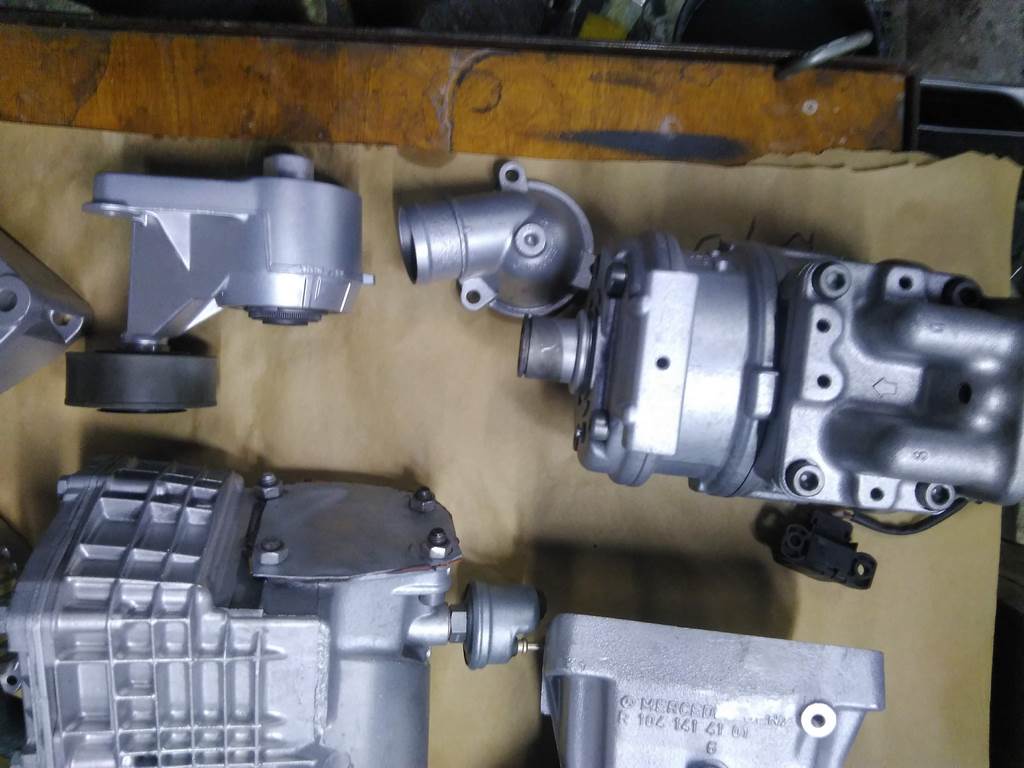

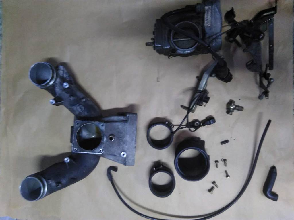

prace postępują :)
części silnika i przed i po
mycie w ultradźwiękach,ręcznie i myjka ciśnieniową
skiełkowanie kulki 400um

Ładnie to wychodzi.
Ja ostatnio zrobiłem próbę z sodowaniem. Kupiłem na próbę worek sody 20 kg i użyłem małej piaskareczki. Efekt czyszczenia bardzo dobry, oczywiście nie taki jak po szkiełkowaniu, bo soda usuwa tylko syf a nie zbiera materiału i oczywiście nie usuwa korozji.
Ale za to pięknie też czyści delikatne plastikowe elementy. Także do samego zdzierania zanieczyszczeń polecam.
Gdzie będziesz lakierowal maszynę?

ja osobiście wolał bym żeby części z aluminium było polerowane w obróbce wibrościernej na wysoki połysk,ale to worek złotówek a lakier w Kazimierzu Biskupim niedaleko Konina

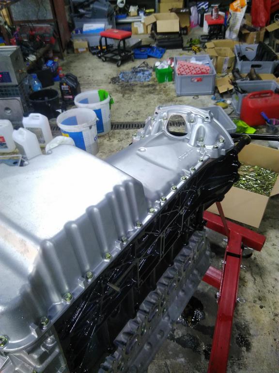

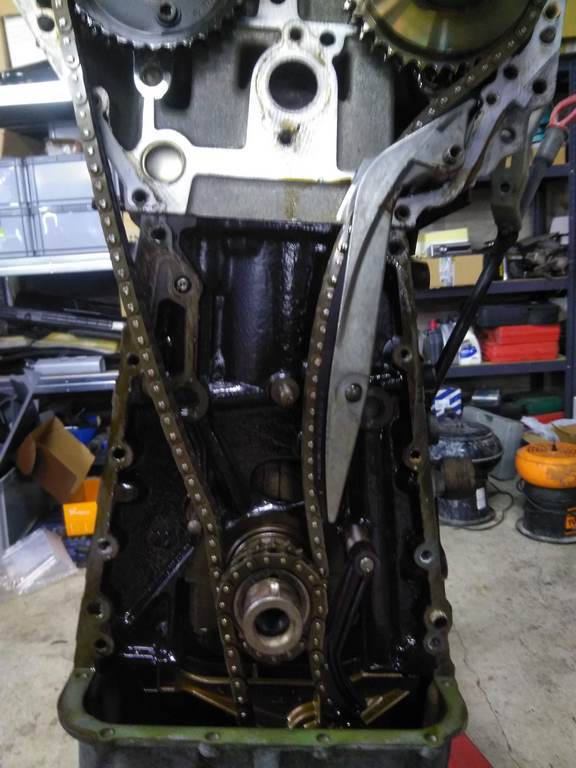

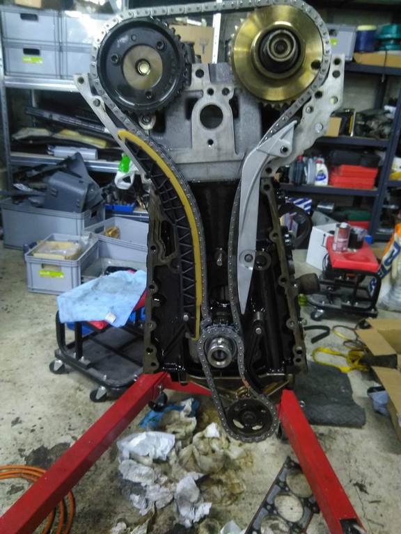

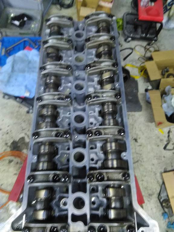

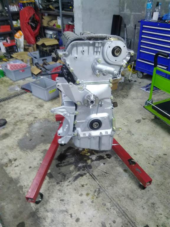

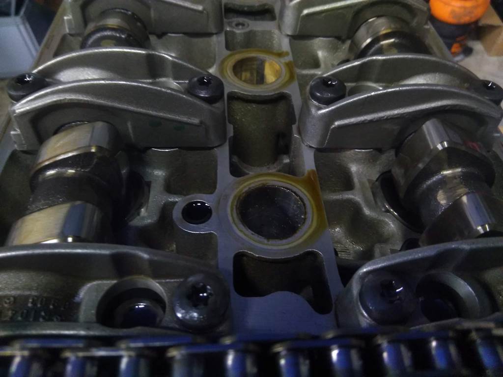

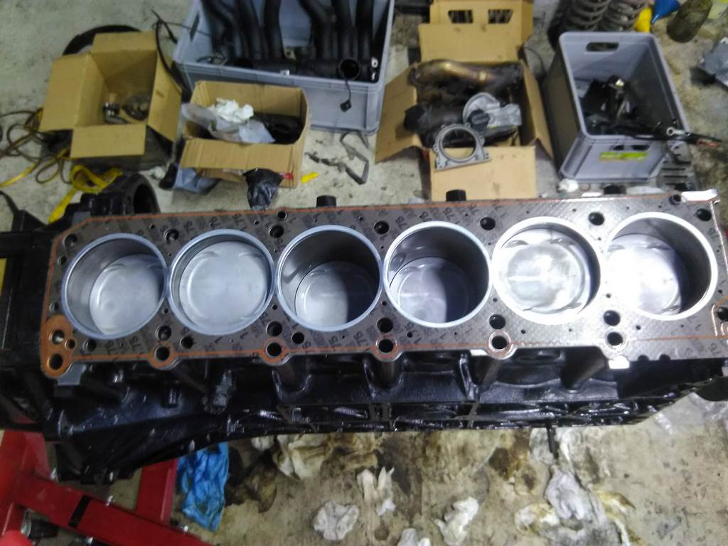

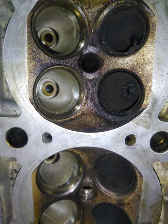

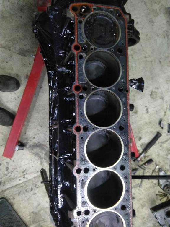

głowica rozebrana,uszczelniacze wymienione
tłoki wymyte z nagarów w ultradźwiękach
założony nowy rozrząd,czekam tylko na ślizg łańcucha pompy oleju bo wszędzie niedostępny
nowa uszczelka pod głowicą

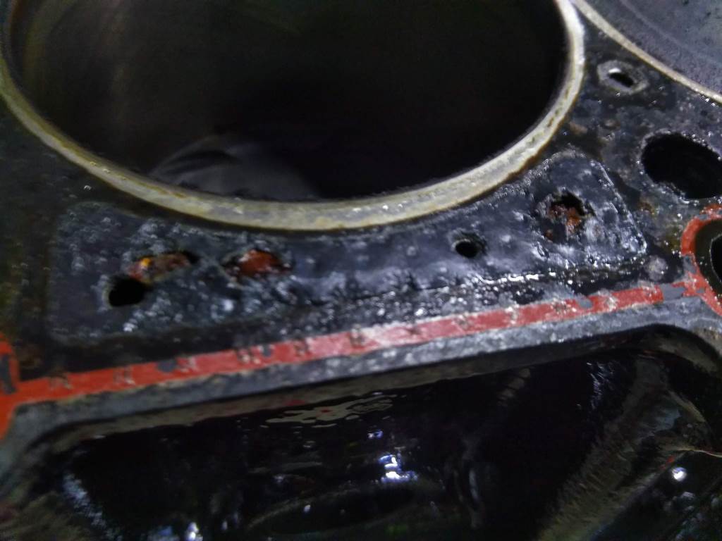

A głowicy nie planowałeś, sprawdzałeś czy nie jest powykręcana?

nie było wżerów,nierówności to nie planowałem

Post: sob sie 10, 2019 12:05 pm
Posty: 3084
Lokalizacja: Żory
Ja bym płaszczyzny jednak obie zrobił ;-)
Post: sob sie 10, 2019 4:51 pm
Posty: 260
Numer GG: 8913782
Lokalizacja: Konin / Oslo
w sumie może i warto,tylko kwestia czy standardowa uszczelka to nie będzie za mało

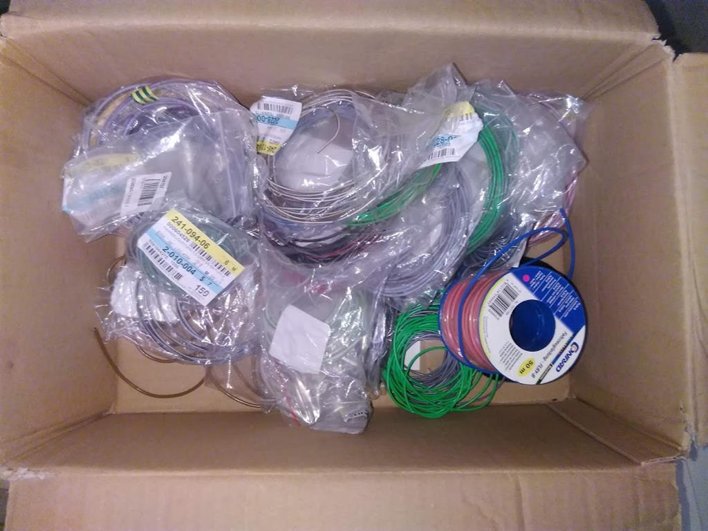

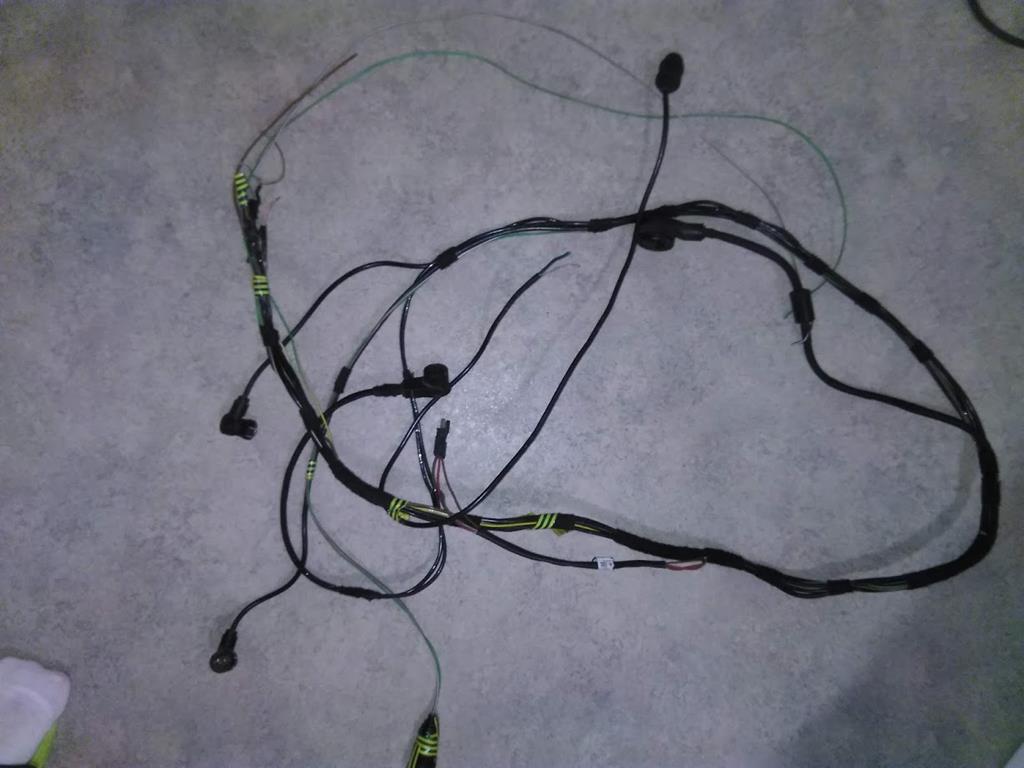

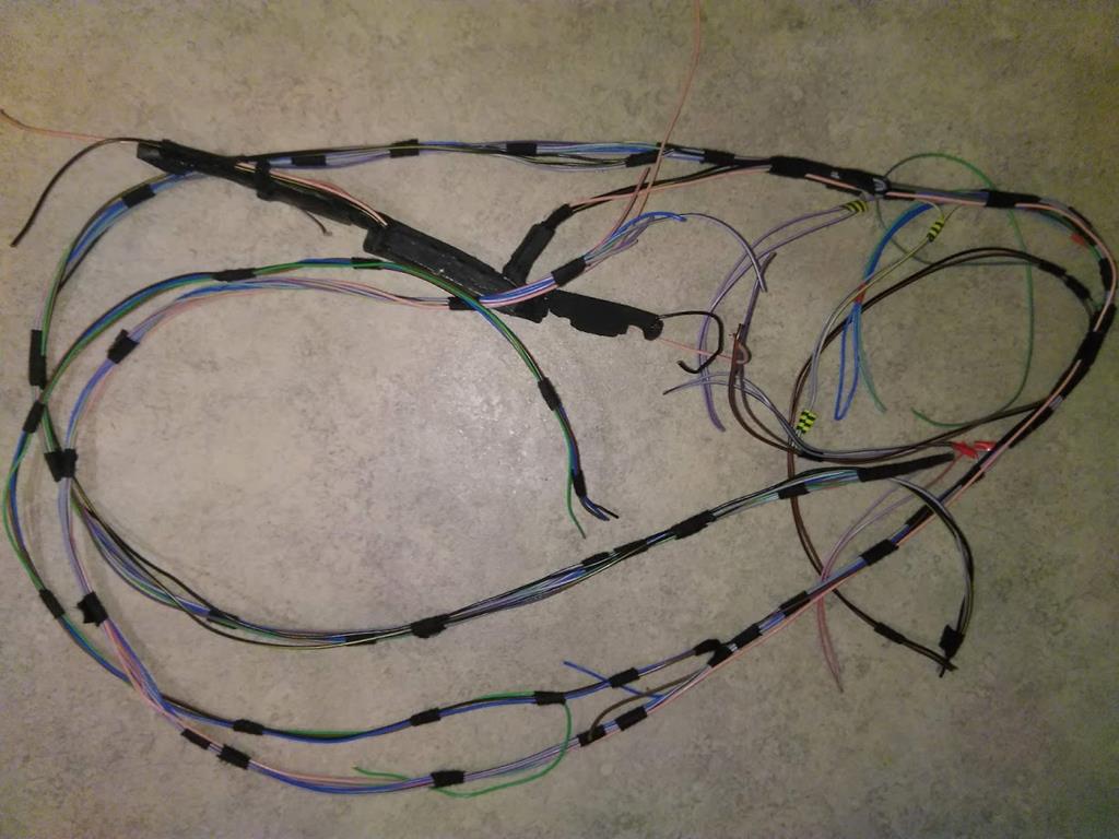

jak na razie postępów brak,działam jak tylko jestem w Polsce ale to nie znaczy ze nic ne robię w sprawie remontu,w tej chwili robię wiązkę silnika od podstaw
99% przewodów w kolorze zgodnych z oryginałem
wtyczki niestety stare,co prawda kiedyś udało mi się namierzyć nowe ale zamówienie minimum 1000sztuk więc gra nie warta świeczki
a tak po zatym to ciekaw jestem jak one fabrycznie były sklejane\składane ?
IMG_20190831_202441.jpg [ 32.3 KiB | Przejrzano 13034 razy ]
IMG_20190831_202315.jpg [ 26.46 KiB | Przejrzano 13034 razy ]
IMG_20190831_202218.jpg [ 32.65 KiB | Przejrzano 13034 razy ]

Gdzie kupowałeś kable w oryginalnych kolorach?

google > conrad electronics
przewody firmy Leoni
