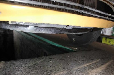

A tymczasem błotnik został pomalowany tak, abym nie zobaczył jak został przygotowany (tak jak z pasem przednim - zwodził mnie, a jak przyjechałem niezapowiedziany, to powiedział że ojciec zabrał klucze do warsztatu, więc nie moge zobaczyć auta). Błotnik to leżak ze stodoły (stara, dobra robota, ładnie pasujące EMBO), więc był pokryty nalotem i zależało mi na porządnym przygotowaniu). Na zdjęciu, na którym skupiłeś się na pędzelkowej zaprawce, nie o nią chodziło (choć też widać jej partackie wykonanie), tylko o obicie obok. Zrobiłem je ja, listwą ze słupka A – tylko tyknąłem i lakier odskoczył. Jak się przyjrzysz, zobaczysz że na czarnej mazi zabezpieczającej nadal jest nalot.
Podobnie z pasem przednim – nie został wypiaskowany, rzekomo czyszczony chemią. Tak wyczyszczony, że pod lakierem nadal są nieruszone naklejki.

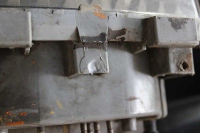

Na czas naprawy dałem słabe reflektory, kompletne, nieuszkodzone i oryginalne, ale nie do jazdy. Przy zakładaniu właściwych wyszło to, co widzieliście na filmach. Dodam tylko, że np. w prawym, żeby w ogóle wszedł, po prostu wyłamali środkowy kołek ustalający.

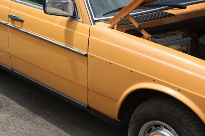

Roznice w odcieniu akrylu to nic w porownaniu do metalicznych. Jesli mieszal nawet sredniorozgarniety kolorysta, to jest szansa, ze po jakims czasie i to wcale nie dlugim, nawet jesli lakiernik jechal bez przepryskow na sasiednie elelemnty, lakier "siadzie" i najpierw przestana zauwazac nieswiadomi, a pozniej Ty.
IMG_8415a.JPG [ 56.3 KiB | Przejrzano 8870 razy ]
Uwierz mi, na zdjęciu tego tak nie widać. A kolor da się dobrać, mam trochę w słoiczku do zaprawek i po latach nie ma różnicy. To nie fizyka kwantowa ani metalik, przy którym rzeczywiście trzeba się przyłożyc, żeby przede wszystkim "metaliczność" była jak trzeba.

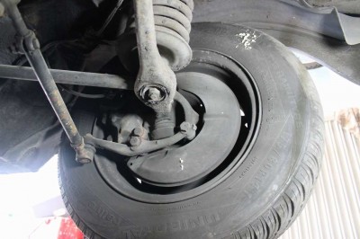

Z tym, że musiałbym się domagać zwrotu tego, co zapłaciłem plus to, co zepsuł, czyli nowy pas przedni (i to pas, nie kasa, bo nowy jest już nie do dostania), montaż szyby + proste kliny, plus nowa szyba (a przynajmniej "niepospawana"), uszczelka i kolejny montaż. Powiedzmy że pierwszy montaż odpuszczę, to i tak już jest co najmniej 500PLN za temat okołoszybowy. Jakbym był drobiazgowy, powinienem go obciążyć nawet kosztami czyszczenia z pianki montażowej, bo sobie wyobraź - nawet koło i okolice upaprał pianką. Przysięgam, że jak to zobaczyłem, oglądałem całe auto czy gdzieś mi takiej naprawy nie przeprowadził :o
IMG_8296a.JPG [ 62.46 KiB | Przejrzano 8696 razy ]
Widocznie komuś innemu równolegle musiał naprawiać progi.
