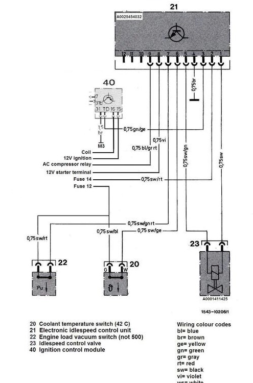

Cześć, czy wie ktoś jak jest podpięty sterownik wolnych obrotów, z czego bierze sygnał i jak to działa. Wyjąłem sterownik i elektronik znalazł zimny lut. Po prze lutowaniu było ok ale znowu jest kłopot . Proszę o poradę

Cześć, poniżej schemat :)
5AF6AEC8-277B-4FC6-A361-DF11B7DCE2C7.jpeg [ 22.22 KiB | Przejrzano 11044 razy ]

Dardo dziękuje
