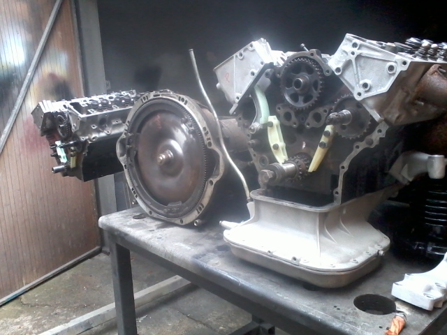

Watek już bardzo dawno na beczkolandii ale i n tym forum pokażę wam czym w wolnej chwili pomiedzy pracą zawodową się zajmuję .Jako że od szkoły średniej jakoś najbrdziej ręcił mnie dział regeneracji to powolutku zacząłem sobie tworzyć wokół domu zaplecze gdzie mogę się w takie rzeczy pobawić .Jest pomieszczenie z kanałem i belka do wyjmowania silników,zbudowałem na bazie sprężarki Demag i OM615 kompresor śrubowy(drugi bedzie bazował na OM605),kupiłem dwie piaskarki i dostawiłem duży ciepły garaż gdzie mogę zimą podłubać przy aucie z zwłaszcza przy silnikach.Kilka fotek silników po odnowieniu.
Zdjęcie0256.jpg [ 33.81 KiB | Przejrzano 19007 razy ]
Zdjęcie0184.jpg [ 34.03 KiB | Przejrzano 19007 razy ]
Zdjęcie0188.jpg [ 38.08 KiB | Przejrzano 19007 razy ]
Zdjęcie0187.jpg [ 35.35 KiB | Przejrzano 19007 razy ]
IMG_20190916_152428.jpg [ 70.95 KiB | Przejrzano 19007 razy ]
IMG_20190916_152438.jpg [ 70.37 KiB | Przejrzano 19007 razy ]
IMG_20190916_185050.jpg [ 68.53 KiB | Przejrzano 19007 razy ]
IMG_20190916_185113.jpg [ 72.14 KiB | Przejrzano 19007 razy ]
IMG_20190917_092550.jpg [ 72.55 KiB | Przejrzano 19007 razy ]
IMG_20190917_092559.jpg [ 73.75 KiB | Przejrzano 19007 razy ]
Na statywach mam jeszcze dwie M116 i kilka innych czekających na drugie życie
